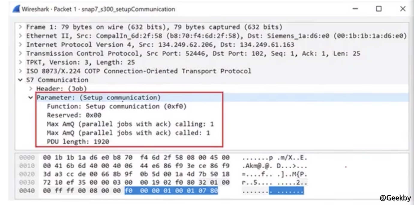

Siemens——通讯协议及端口​
S7 Comm協議(私有協議)
通訊端口(102)

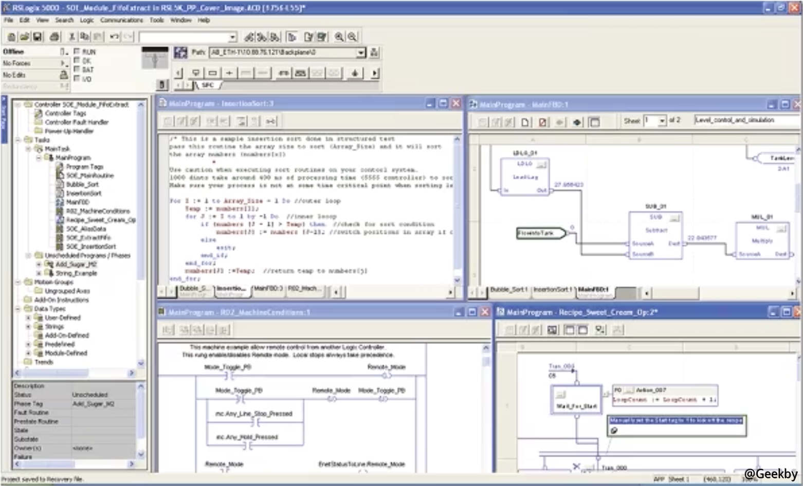

Rockwell Automation——组态家族​
Studio5000/RSLogix 5000組態軟件
